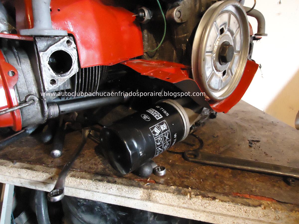

Una duda cuates.. Mi
mod 90 tiene filtro de aceite?, no se lo encuentro, si pudieran subir una foto para ubicarlo.. Un saludo

Zybf si tu motor es original y no lo han cambiado, no debe de tener filtro de aceite ya que apartir del modelo 93 empezo a salir el vw con filtro de aceite y el motor en F.I...

Zybf por el modelo quiza no venga de fabrica.
Te adjunto unas imagenes para que lo ubiques.

Zybf
Re:DUDA con filtro de aceite
10 de Mayo de 2013, 11:50:51 am »
Ok gracias, tienes razon no lo tiene.... Saludos a la banda
