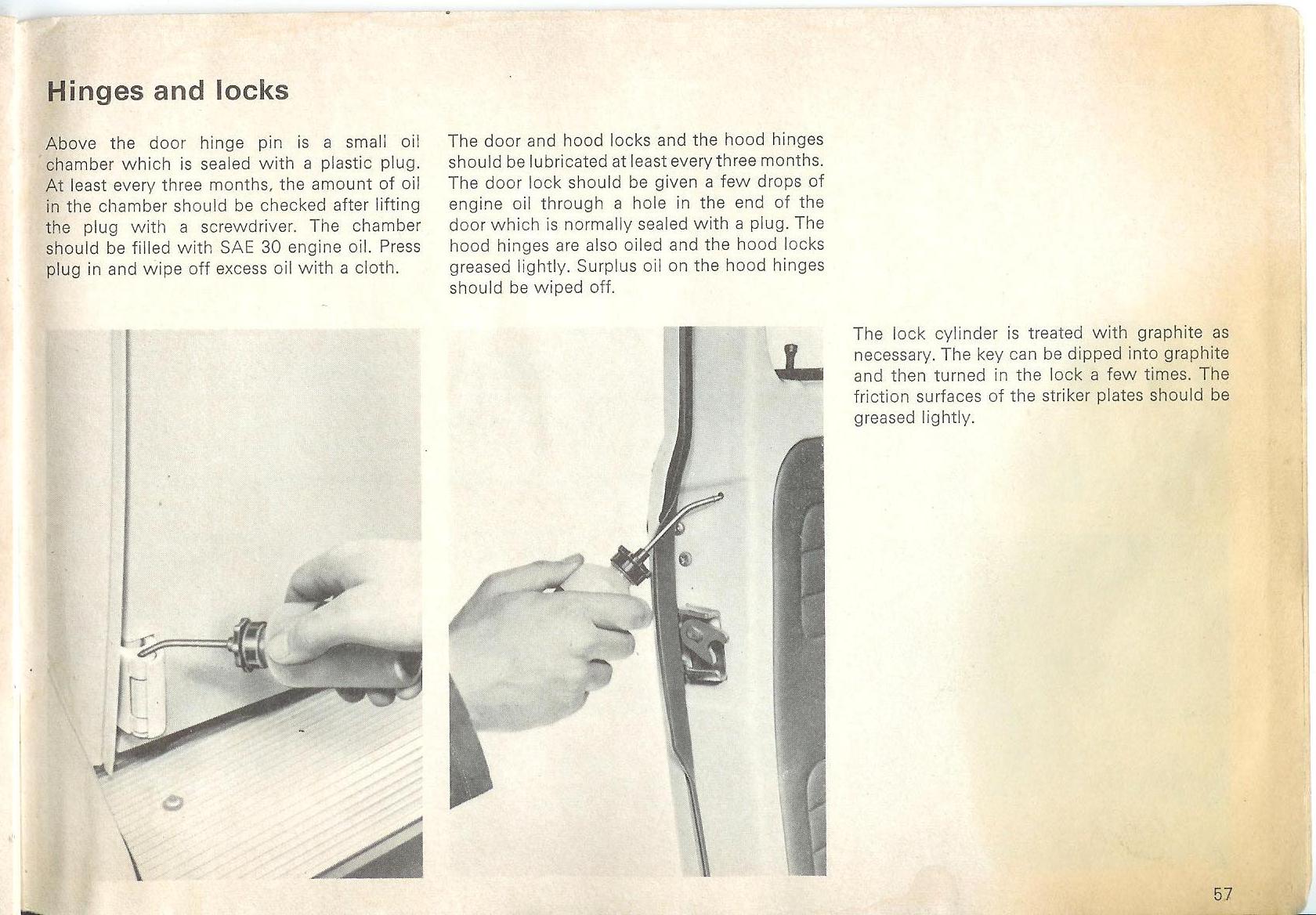

Hola delbernal buen dia, de mantenimiento de las chapas lo que se puede hacer o lo que hago yo es con una aceitera o aceite de transmision automatica (aceite nuevo) lo vacias en una perforacion que esta arriba de la chapa osea en el costado de la puerta como referencia de la chapa cromada como unos 5 cm hacia abajo esta ahi la perforacion indicada, te dejo del lugar que te indico ok..
http://www.thesamba.com/vw/archives/manuals/8_69bug/57.jpg
