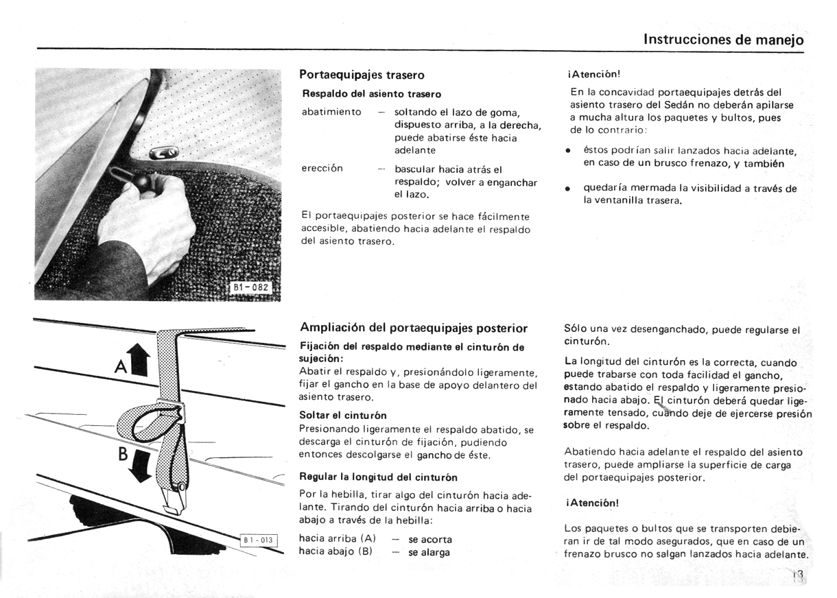

Hola Nerix buen dia, ya via detalle las fotos anexadas, si tus asientos son los originales del carro, osea que no los hayan cambiado, el ganchito que esta del lado del copiloto, en ese costado del asiento tiene que ir un amarre de hule http://www.thesamba.com/vw/archives/manuals/1976_beetle_mexico/13.jpg  aquí esta la imagen que indica ese accs.. espero te sirva, yo lo que hice fue colocarle un cable para que atorara en el ganchito, el respaldo traía unas perforaciones para solocarle unos tornillitos.. ahí nos comentas como te fue. ok..

Ha que gran ayuda. Fíjate en las dos ultimas fotos que anexe se ve el gancho, pero el asiento no tiene el de plastigo o goma negra. Vere si lo consigo en la refa. Muchas gracias¡¡¡¡
