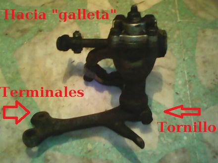

Hola amigos del foro, pues tan pronto tengo que recurrir a ustedes. Resulta que tengo problemas con la dirección de mi Vocho y necesita ser reparada  Enojado, pero  no la puedo quitar. Ya he desarmado la columna de dirección, la galleta las 2 tuercas que van sujetas al puente, pero al tratar de quitar el tornillo de 19 mm del brazo Pitman pues "nomás no", ya me heche una matraca con extensión. Le puse aflojatodo y pues ni aun así. Ya le intenté con un perico de 30 Cm de largo para hacer palanca y nada tampoco.
Aqui una imagen del tornillo malo malo maloooo.
https://www.mediafire.com/?ad81kyq5d2t664q
Pues opté por sacar las terminales de dirección pero no tengo ni idea de como sacarlas, estas son a las que me refiero:

Y ya quitaste el candado que lleva el tornillo de 19 mm del brazo pitman creo que ese es tu problema por eso no se afloja ni a mentadas de madre
Checa eso y comentas como te fue

Hola, me podrias decir por favor donde esta ese seguro, hoy que ha llovido me metí a ver que show, pero no lo vi. Grcias y Saludos...!!!
aaron29azz
« Respuesta #3 : 09 de Mayo de 2014, 03:33:45 pm »
Ese candado va antes del tornillo es como una guasa-candado va pegado al torillo sirve para q no se afloje el tornillo y no se mueva la caja de la direccion
Si esta bien puesto esta pegado al tornillo y es casi inperceptible a veces no se ve a la primera vista,,
Ponle mucha atencion ahi debe estar el problema

Con lo enlodado que estaba el bocho ni lo noté, pero ya me metí a ver, y en efecto tiene 2 como arandelas con muesca en la cabeza del brazo pitman, voy a ver si sale a martillazos y luego comento...   Saludos.

Pues actualizando este post, pasa que el seguro de las tuercas no lo pude quitar, así que decidí rearmar el y darle un ajuste al tornillo de la caja para usar "por lo pronto", y llenar de grasa para baleros la caja, a ver si la próxima quincena consigo una caja usada...

hola ps aqui cooperando. el tornillo k mencionas en efecto tiene un seguro y es como una laminilla. Al pegarle se rompe. Otra cosa el ppste de direccion soli lleva un balero, lo trae en la base del volante y no existe suelto. Tienes k comprar toda la pieza. Aca en el dfectuoso cuesta 300 bolas original. y la caja ps sale casi en lo mismo reconstruirla k repararla. aca venden unas a cambio trw garantizadas k salen buenes pro aya no se. yo recomendaria nueva pro estan caras 1500 espero t sirva saludos.
