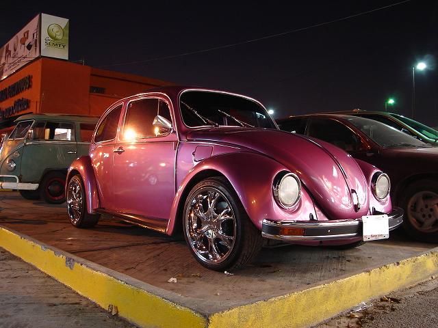

Cuando le puse los mangos desfazados asi quedo:
Considerando que mi rin es 15 x 6, llanta 195-50, puente recortado 2" y mango desfazado 2 1/2"

willy vas a tener ke recortar 1 1/2 de pulgada o casi los 2, yo en el mio traigo 1 1/2 y con rines 18 y ahorita tengo 17, no rosa, solo tengo ke cejear la polvera pero en si no rosa mucho, yo tambien traigo esos mangos desfasados que comprasde de 1 sola pieza y la vdd se tumba mucho, ahora... tambien tienes ke ver el tipo de amortiguador, yo traigo el original y brinka lo normal jeje bueno un pokito brinka pero eso tu lo vas a notar el cambio.
ahi te dejo una foto con los mangos desfasados y el eje recortado con ajustadores, ( el ajustador esta abajo )
Esta foto esta normal con el ajustador arriba

no hay tanto rollo con las vueltas como muchos piensan,a menos que des una vuelta muy cerrada solo batallas un poco pero se maneja igual que una suspension normal,si esta bien hecho el jale ni cuenta te vas a dar ,solo es cuestion de centrar bien el brazo pitman con las terminales de la direccion y calibrar bien los tornillos tope,uno de ellos hay que cambiarlo por uno mas largo para que de la calibracion exacta y no tope en la parte delantera con el brazo inferior ni con la plancha en la parte trasera,se calibran a un centimetro de rozar con estas partes
y de lo del eje definitivamente hay que recortar ,porque tienes que considerar que los mangos aun con el empi te van a dejar a una pulgada de rozar con la polvera y tienes que tener en cuenta el terreno accidentado los topes y donde mas roza en las curvas,se recorta 1 1/2 pulg por lado
asi como vez el mio pude maniobrar para meterme en uno de los cajones del evento de los ztorbos sin ningun problema y no roza,claro solo lo traigo asi en los eventos
