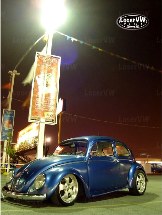

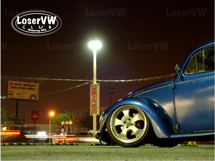

mira la razon por la ke kiero kambiar el puente es efectivamente por que tiene frenos de disco , tome en cuenta lo que me dices de cambiar mangos discos y calipers pero te recuerdo que los brazos del vw 68 son los de pernos ahora si tu sujerencia es tambien cambiar los brazos del
kreo ke esto tampoko se puede por que el ancho de via es distinto , creo que la mejor opcion es cambiar el puente completo, ahora lo de los soporte eso o es bronca por que se le soldan unas tuercas en el lugar donde deverian ir las cuerdas ke tu dices y queda perfecto solo desoldas las otras bases y ya,lo que en si aun no termino de entender es lo del cabezal ya que aki si son muy difernetes como se ve en el primer mensaje, un conocido me dijo ke el vio un vw 56 con suspencion de brasilia y ke habian aplanado el kabezal y barrenado nuebamente pero creo que esta no es la mejor opcion, y lo de la recortada del puente
yo lo ke kiero es algo komo esto para ke kede mas klaro este es un vw 65 si no me ekivoko y ese puente obviamente no es de ahi la modificacion ke trae este karro es la ke kiero para el mio lo mismo de chaparrito puente cortado y pues el puente kon frenos de disco

orale ,no habia visto para que modelo era pense que era para un moderno,pero igual se le pueden hacer barrenos nuevos al puente para que coincida con los del cabezal antiguo,y hacerle una modificacion al cabezal en la parte de arriba para que embone el puente,es todo lo que hay que hacer,de hecho se puede recortar aun mas el puente de rotulas que el de pernos sin modificar la base del tanque,por la cuestion de la torre del amortiguador,que es mas recta la de pernos y te da un margen de una pulgada
lo mas que le puedes recortr al puente de rotulas es 1 3/4 pulg por lado sin modificar la base del tanque

pepe trae ese eje,por los mangos y discos se ve luego luego

Ya le pase los datos, yo traigo el eje de pernos, le pusieron los frenos de disco junto con los mangos desfazados.
