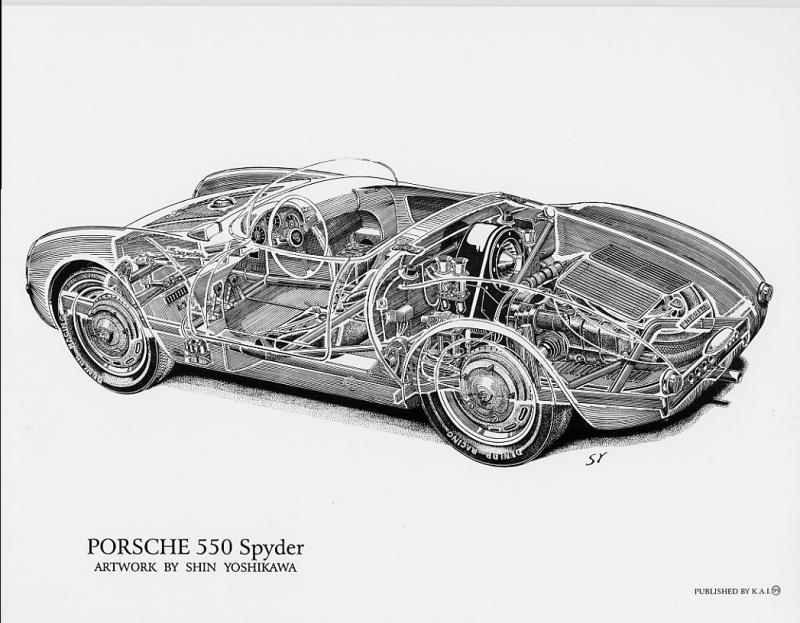

Que tal Tafolla , saludos , creo entender tu idea , y es genial , igual yo siempre e soñado en una modificacion asi en un bocho, que practicamente es la configuracion de un motor central Porsche ( y se dice que es central porque esta entre los dos ejes del coche) y no en volado como el bocho , tienes un mejor centro de gravedad y mejor manejo.
Y luego con un motor galleton esta de luuux.
No soy experto en suspensiones pero me gustaria darte mi opinion , creo que la configuracion original de la suspencion trasera vw tiene su razon de ser , esta diseñada para absorber mejor los golpes en esa ubicacion montada originalmente.
Excelente el ejemplo que menciona Tavo de la bici.
Quiza si jale como tienes la idea pero se vera afectado el manejo y la comodidad en la irregularidades del camino.
Y mas rapido el desgaste en sus componentes.
Es verdad que los Porsche 550 spyder y los Formula Vee asi traen el motor(central) Pero no con suspensiones IRS.
Que esa es la mayor dificultad de tu idea.
Pero todo se puede , ay que estudiar un poco mas esa configuracion y acoplar los componentes de la IRS.
Aqui unas imagenes.
Ninguna trae IRS.
Última modificación: 11 de Enero de 2013, 09:29:15 pm por Cuellar
